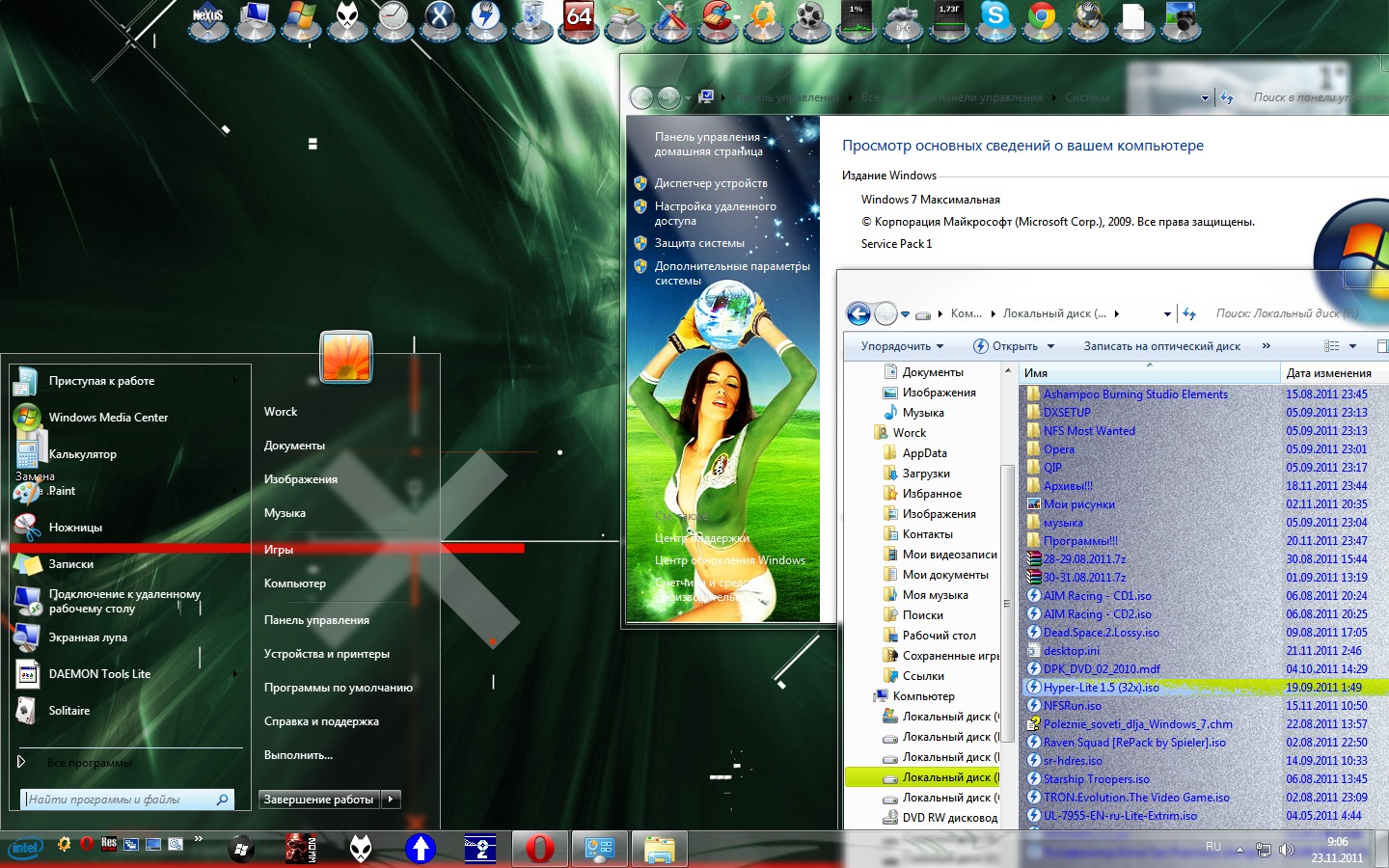

#3624 worck Мы привязаны не к сайту, а к людям ради которых сюда заходим | 23 ноября 2011 09:12
Цитата: denvnd
я знаю для чего это. Просто интересует не вызовет ли потом каких-либо проблем с системой, с ее активацией и т.д.
Ну тогда Вы можете установить вторую систему, активировать ее пиратским способом и по экспериментировать с настройкой оформления...
Хоть я над своей ОС "Издеваюсь" :smile-03: как могу и как умею.....
Но это уже другая тема...Собственно тема...
