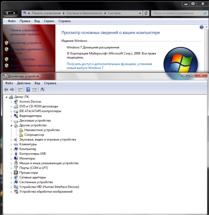

#2241 aВВat | 1 июня 2010 20:21
piyavka, хм. у меня тоже есть несколько устройств, но они без ошибки. просто пишет, что обновление к ним не требуется.надеюсь, это чем-то поможет.
http://s53.radikal.ru/i142/1006/20/484353183af1.png
#2242 piyavka | 1 июня 2010 20:30
aВВat, Посмотри внимательно (у меня такие же ) там в свойствах должно быть написано " устройство не возможно использовать (код ошибки10)" то есть устройство отсутствует
PS Я уже второй день бьюсь с этой траблой Главное не понятно что же все таки случилось?
вирусов нет (проверила вебом и амз)

#2251 aВВat | 2 июня 2010 22:33
piyavka, т.е., можно удалить их? на паре страниц назад я скрин выкладывал.
ATK0100 ACPI UTILITY в системных устройствах у меня нету.
#2252 arien | 2 июня 2010 22:46
...Не парьтесь, если проблем не возникает...
#2253 piyavka | 2 июня 2010 22:49
aВВat, это две разные проблемы и между собой не связаны
твой скрин http://dreamprogs.net/forum/topic/230854/375/pesochnica-vindovs7/
то что с желтыми треугольниками (2 штуки в сетевых адаптерах) можешь смело удалить без последствий
а с диспетчер ATK0100 входит в состав чипсета так что ищи чип сет на свою мамку На некоторые мамки есть отдельно драйвер ATK0100 ACPI UTILITY в частности на мой бук(айсус)
